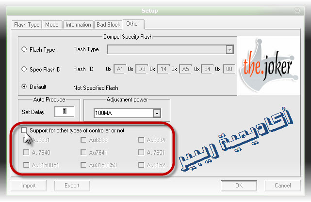

أو الطريقة التانية وهى مجهولة للأغلب وليس الجميع
انه يمكنك التعديل على اصدار البرنامج واصدار المعالج من داخل اى برنامج
عن طريق
